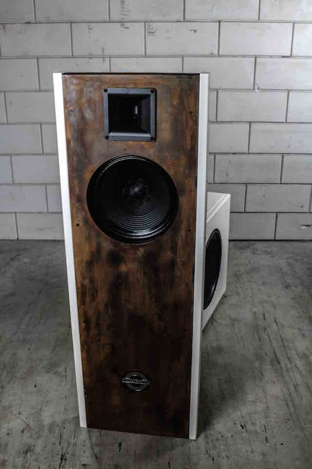

Pues vaya faena, no se pueden ver normalmente, yo he cliclado sobre la imagen para verla en otra pantalla, y así la he podido ver, pero es un rollo, este sistema no me gusta nada. El tema fotos en este foro es muy malo.
Por cierto, T-800, que material has colocado detrás, lo que rodea a los drivers, parece algo bituminoso, alguna lámina de caucho o así?
Je, je he conseguido que lo veáis, ya no se ni como lo he conseguido, aquí la tenéis:

Asi es, material bituminoso. Tambien lo he puesto por dentro en las nervaduras/chasis de los woofers.

Me parece una buena idea, igual te la copio

Re: Open Baffle
Alguien sabe y puede explicar la función de los cilindros de fieltro que se pegan alrededor del centro del cono del wofer?
Toni
Toni
toni g- Cantidad de envíos : 410
Re: Open Baffle
toni g escribió:Alguien sabe y puede explicar la función de los cilindros de fieltro que se pegan alrededor del centro del cono del wofer?
Toni
Su función es la de eliminar vibraciones no deseadas en el propio cono. Van ubicadas justo en la unión de la "teta" del cono central con el embudo que baja hacia el centro. Por detrás las lleva también en una ubicacion concreta.
Son simples fieltros de los que se ponen debajo de las patas de las mesas para evitar que rayen el suelo.

Gracias por la explicación. Me llamaba la atención ya que es un recurso poco utilizado, al menos hasta donde yo sé.

alternando...
T-800- Cantidad de envíos : 771
Re: Open Baffle
¿Alguna preferencia?

Re: Open Baffle
Si claro, hay uno que está varios niveles por encima, el más alto de la clase jeje
También lo está en precio, en tiempo de fabricación, en tiempo de ajustes y demás parafernalias...

T-800 escribió:Si claro, hay uno que está varios niveles por encima, el más alto de la clase jeje
O sea ... el último que has hecho ¿no?
