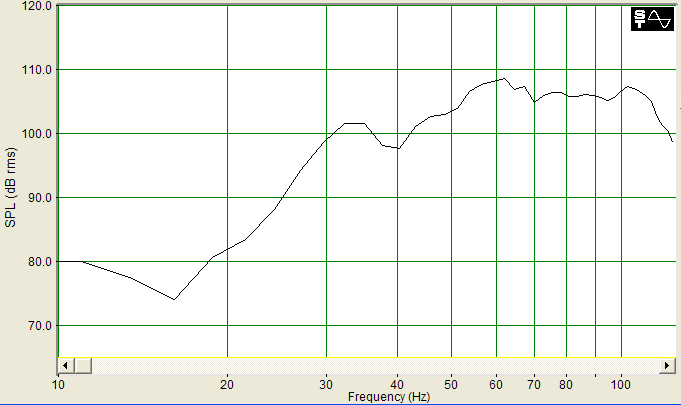

Mira que me extraña que un 9" baje a 25Hz (quizá a -6dB sí pero eso y nada es lo mismo) Es mucho más realista pensar que baja a 30 Hz a -3dB como mucho. Es que con 9" de cono poco más se puede hacer. ¿Qué modelo de Canton es?
Mira, esta es la medida de un Canton AS 300 (12" y 250W de potencia)
¿QUÉ SUBWOOFER COMPRAR? - Página 5 Christmas-subs-canton
Fíjate que a partir de los 60 Hz empieza a flojear pero es que por debajo de 30 Hz ya no hay nada (y es un 12") No es tan fácil que un sub baje de verdad por debajo de los 20 Hz. Por eso me extraña que el tuyo baje realmente a 25Hz (aunque lo digan las especificaciones)

Ya lo hemos comentado Pink, pero parece ser que estos subs "pro" tienen una bestialidad de SPL en, por ejemplo, 40-60 Hz pero en cambio no bajan de 35 Hz Ein?  Otra cosa es lo que luego bajen puestos en sala (seguro que más) pero en principio no parecen la mejor opción para obtener "efecto terremoto" ya que no parece que alcancen con facilidad los 20 Hz y menos. Como dije, yo no los he probado.
803 euros puesto en casa, pero lo peor es que son mas de 285 de gastos de envio, mas de un tercio del total

Cdelarubia escribió:
803 euros puesto en casa, pero lo peor es que son mas de 285 de gastos de envío, mas de un tercio del total
Ya, pero eso en este caso "son lentejas". Yo no me planteo qué parte del importe es de tal o cual cosa. Veo el precio final. Si me parece caro, no lo compro, si me parece razonable, lo compro.
Dicho esto, a mí ese precio me parece algo caro, máxime cuando no hace mucho, al menos para la península, han estado por debajo de los 700€ puestos en casa. ¿No te habrán dado presupuesto del Monolith+ no? Es que ese es algo más caro.

Cdelarubia escribió:803 euros puesto en casa
Me parece un precio muy caro para un sub, estoy convencido de que con el Behringer que te he propuesto ibas a tener sub para dar y tomar, y seguro que con mucho menos, también....

Hello Carlos
Many thanks for your valued enquiry. I have priced below the cost of a standard Monolith-DF in cherry delivered to the Canary Islands
1    x    Monolith-DF Cherry    @    £379.13
1    x    Shipping                        @    £215.99
Total                                                £595.12
If you wish to place an order you can do so using Visa or MasterCard via our secure online form at https://www.bkelec.com/form1.htm
Regards
Tom Pearce
A 1,23 euros por libra a noche de ayer, 7% de IGIC y 20 euros de tramitacion de aduanas (y aqui he tirado a lo bajo) pues a hacer cuentas,  wallbash Mad
El problema con los behringer es tamaño-estetico, no se trata de una sala dedicada, no es por no probarlos pues ya tengo electronica de la marca y algun que otro cacharro "pro"
