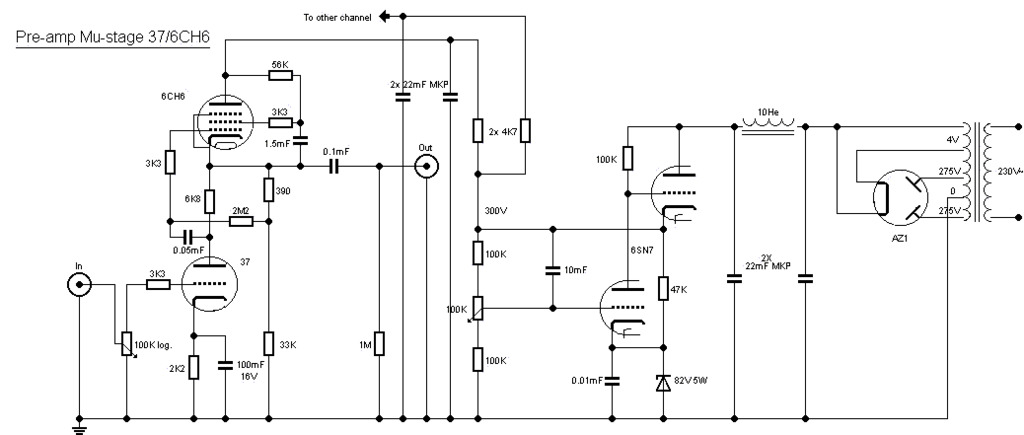

Tengo una duda de principiante sobre cómo se cablean los filamentos en la válvula rectificadora según el tipo de secundario de dicho filamento. Me explico a través de un caso concreto.
He sacado estos dos esquemas de la web de DHTROB.com. Ambos esquemas usan válvulas rectificadoras equivalentes, en este caso AZ1 y RGN1064. La diferencia estriba en que en el primer caso el secundario para el caldeo de la rectificadora es center-tapped (no sé cómo se dice en español, lo siento...) y el segundo no.
Normalmente los esquemas que veo son del tipo segundo. Entiendo que al unir el cátodo al filamento se consigue una elevación de la referencia, de hecho, internamente están unidos en muchas rectificadoras, correcto??
Mi duda viene en el primer esquema. Imaginemos que el secundario para el B+ es center-tapped. Cuando tengo un secundario para el filamento que también es center-tapped, el positivo que va hacia el circuito de filtrado sale del centro de dicho secundario???Es decir, a la rectificadora sólo se conectan los extremos de los secundarios?? y el positivo y el negativo son los centros de dichos secundarios??

En este tipo de válvulas no hay cátodo, solo filamento ya que son de caldeo directo y la tensión rectificada sale por los dos extremos del filamento.
En el primer caso el positivo sale por el central del bobinado de filamento que debe estar separado del bobinado de Alta Tensión
El negativo sale por el central del bobinado de Alta Tensión

tienes dos maneras :
Como tu primera imagen "center tap "
y como este
http://diyaudioprojects.com/Schematics/images/6SN7-300B-Single-Ended-Tube-Amp-Schematic.jpg
Antes de hacer nada, pon el esquema y lo comentamos, si vas a poner caldeo directo ojo con los filamentos requieren mucha atención.
si necesitas chokes, transformadores o interstage me avisas.

Es devanado con "toma intermedia", por eso en tu primer esquema pone la tensión del secundario como 2V-0-2Vjmmbarco escribió:... ¿center-tapped...?
