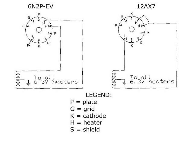

En la válvula 6n2p el voltaje del filamento va a 6,3V y no a 12V
Me pregunto si hay amplificadores cuya configuración solo permite 12V de
alimentación y no 6,3.
Por observación diría que así es
Mi Vieta A-225 permite utilizar las 6n2p-EV con adaptador sin problemas.
En mi The Fisher x-101-c, que utiliza también ECC83 (12AX), las rusas con su adaptador ni se encienden.
En fin, que lo comenten los que saben...

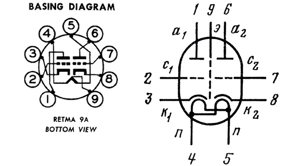

Depende de circuitos, esas dos lamparas tienen los filamentos cada una de un modo, la 6n2 utiliza los pines 4 y 5 y funciona con 6,3 voltios, las 12ax7 los tiene en dos secciones, pines 4 y 5 con otro central el 9, que pueden funcionar cada una con 6,3 voltios o las dos en serie con 12,6 voltios.
