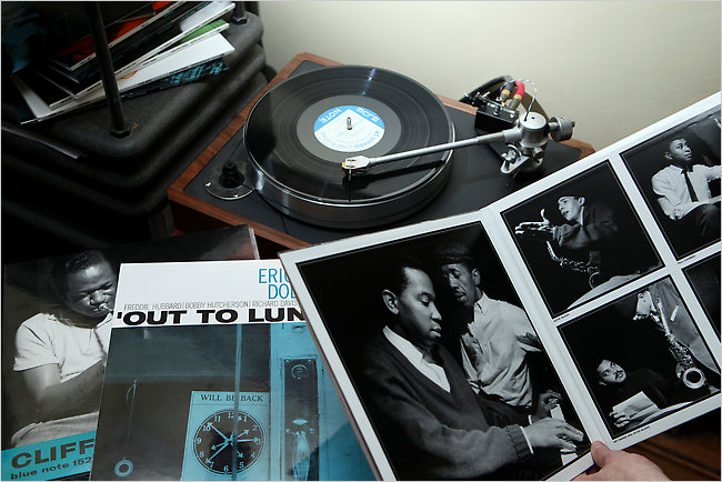

Hola likike.
La verdad es que no te puedo ayudar con respecto a una comparación con los mismos discos monos antiguos, puesto que no tengo ninguno
Sobre estas reediciones te puedo decir que son masterizadas y grabadas por varios de los mejores ingenieros del momento, entre los que se encuentran Steve Hoffman y Kevin Gray.
Todos son discos de 180 gramos y 45 r.p.m., por lo visto los tipos hicieron pruebas con prensajes de 200 gramos y no encontraron diferencias, no así con las revoluciones, donde notaron una clara mejoría con respecto a los de 33 r.p.m.
El cartonaje de los discos es buenísimo, un grosor muy por encima de otros sellos (de renombre) y al “convertir” los discos a 45 r.p.m y por lo tanto sacar de cada título dos vinilos, se les quedó un espacio interior en la carátula donde han puesto fotos de las sesiones de grabación de cada disco con una calidad impresionante, ya que han tenido oportunidad de acceder no sólo a los másters originales de Blue Note sino a toda la fototeca del sello en cuestión. Para muestra un botón:
Y en cuanto a lo importante, que es el sonido, pues son discos que siguen guardando la esencia de las grabaciones de Blue Note, con ese toque característico que le daba a la mayoría de títulos de esa época un genio de la grabación como es Rudy Van Gelder, mucho aire y espacio entre los músicos aún siendo la escena más cerrada con respecto a los títulos estéreo (yo reproduzco con una cápsula estéreo, con una mono la cosa cambiará claramente), muy buena colocación de los instrumentos, esa atmósfera característica de la época, un sonido muy dinámico…
En fin, que tampoco sé explicarlo mejor y además me he enrollado como una persiana , en cualquier caso el amigo Letorro seguramente puede comentar también algo sobre el tema, a ver si se anima .
Un saludo. lucas

Re: Mejora para la reproducción en mono
Lo has explicado perfectamente Lucas, de modo que poco me queda que añadir, solamente decir que los MusicMatters son las mejores ediciones de vinilo que conozco en todos los parámetros, como tú has señalado, desde el cartonaje a la construcción física de los propios discos, las fotos en 'alta resolución', la calidad de grabación, ausencia de ruido, calidad artística (e incluso histórica de algunas de ellas) ... resumiendo: LO MEJOR. Las pegas: el precio que hay que pagar por ellos y que si se te antoja alguno y no has estado atento o te quedas sin él o pagas lo que te quieran pedir ya que las tiradas son muy cortas y se agotan rápidamente.
P.D. Parece que la foto que has puesto la hubieras hecho en mi casa : el tocadiscos es idéntico al mío y el Out to Lunch lo tengo (aunque tengo que reconocer que no lo pongo casi nunca, es un tipo de jazz que de momento no me entra ).

Gracias Letorro, yo ni quise ser tan categórico pero opino lo mismo que tú , dentro de mi humilde experiencia, claro, me falta escuchar algo más de lo actual como ORG, etc, de Analogue Productions lo que tengo suena estupendamente al igual que Groove Note (aquí hablo exclusivamente de estéreo), pero la calidad física del producto no se le acerca ni de lejos.letorro escribió:Lo has explicado perfectamente Lucas, de modo que poco me queda que añadir, solamente decir que los MusicMatters son las mejores ediciones de vinilo que conozco en todos los parámetros, como tú has señalado, desde el cartonaje a la construcción física de los propios discos, las fotos en 'alta resolución', la calidad de grabación, ausencia de ruido, calidad artística (e incluso histórica de algunas de ellas) ... resumiendo: LO MEJOR. Las pegas: el precio que hay que pagar por ellos y que si se te antoja alguno y no has estado atento o te quedas sin él o pagas lo que te quieran pedir ya que las tiradas son muy cortas y se agotan rápidamente.
Con respecto a la pasta también tienes razón, pero si te fijas los otros sellos que he mencionado arriba están más o menos parejos en cuanto a precio, así que TODOS tienen unos precios pasados de rosca, pero por lo menos éste te ofrece algo más para intentar justificar la pasta que te piden.
Saludos. lucas
P.D: pues no te creas, lo primero que pensé cuando encontré la foto es que era tu casa
