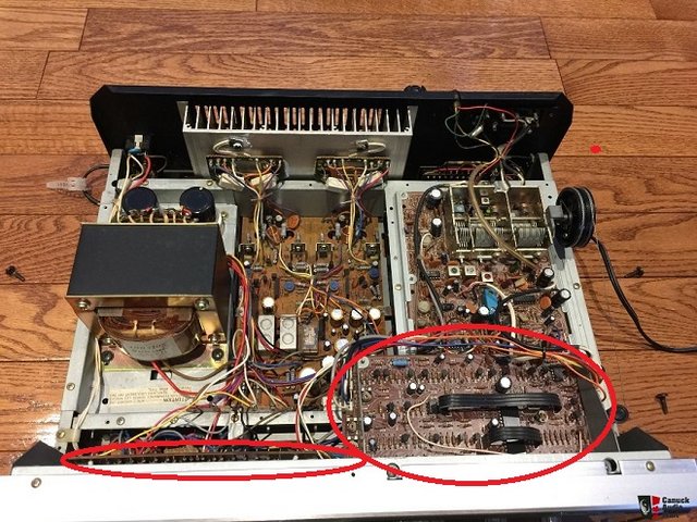

Mensaje  galena Jue Jun 09, 2022 11:24 am
El previo es el que guisa y sazona el sonido.
En tu aparato creo que son las dos placas que he marcado
SANSUI G 5700 Sansui
Cantidad de envíos : 14167

Mensaje  saporojo Vie Jun 10, 2022 9:47 am
Galena,
Muchas gracias por el interés y el envío de fotos.
Como he dicho, voy a acercarme al taller y ver de primera mano que me dicen/sugieren......
