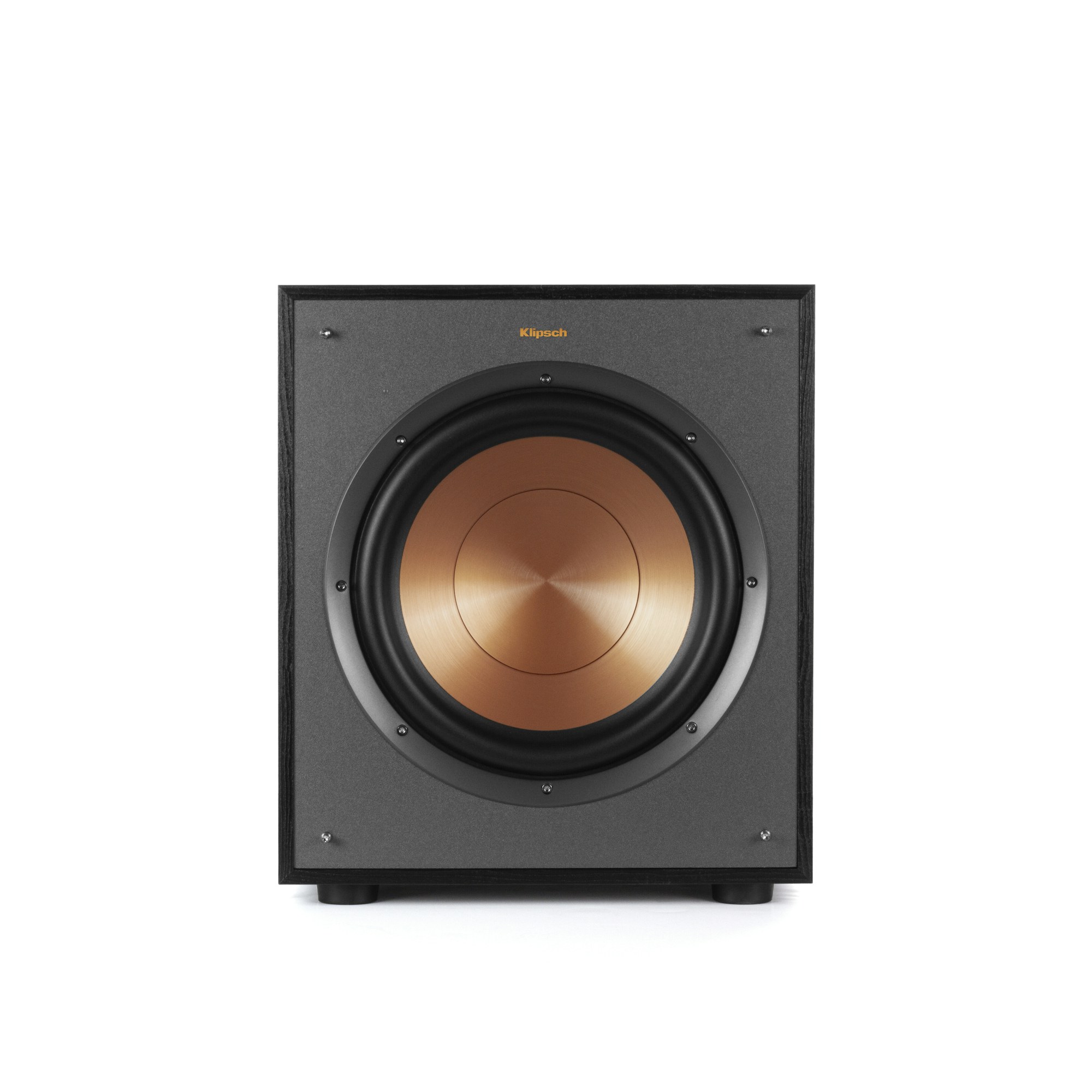

Sólo un comentario sobre el SW Klipsch. Creo que el modelo que comenta el compañero (RS100W) es bass reflex trasero. Los que son bass reflex delantero son los de la serie SPL (SPL-100/120/150).
RS100W
Renovación de equipo Home Cinema en curso R-100SW_GM_Front.jpg?auto=format&crop=focalpoint&domain=klipsch.imgix.net&fit=crop&fp-x=0.5&fp-y=0.5&h=2000&ixlib=php-3.3Renovación de equipo Home Cinema en curso R-100SW_GM_Back
SPL100
Renovación de equipo Home Cinema en curso SPL-100SW_Front.jpg?auto=format&crop=focalpoint&domain=klipsch.imgix.net&fit=crop&fp-x=0.5&fp-y=0.5&h=2000&ixlib=php-3.3Renovación de equipo Home Cinema en curso SPL-100SW_Back
Cantidad de envíos : 1874
A Luis_F le gusta esta publicaciòn

Las Klipsch bajan hasta 32Hz y ya me doy por satisfecho por como suenan.
Las tengo biamplificadas.
Lo volveré a probar.
