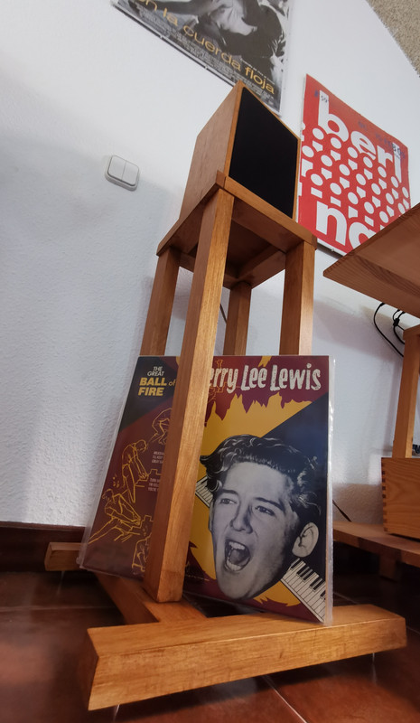

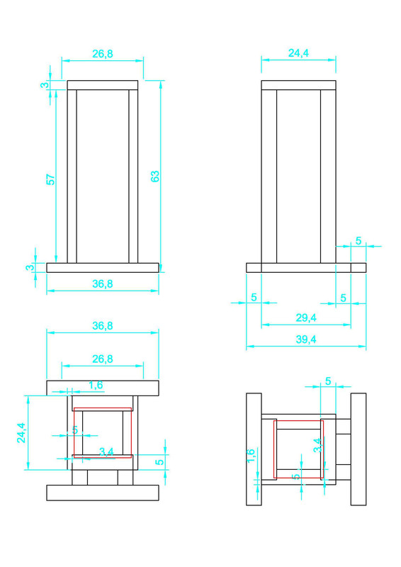

Quería unos soportes para mis ls3/5a. Como los precios de los originales están un poco locos y en otro post el compañero koko61 enseño unos que había mandado a hacer, me dio la idea de encargar yo unos de madera de haya como los suyos. Realicé el diseño, con idea de que fueran abiertos como los originales, o por lo menos un poco abiertos, basándome en las fotos y medidas que pasó el compañero. En la embanistería que hay en el pueblo, no me los hacían ya que estaban muy liados y esto no les compensaba. Me dijo que me saldría mejor hacerlos yo. Así que me compré herramientas, por suerte en el pueblo también hay una fabrica de tableros y me sirvieron a buen precio los listones. Me han salido con acabado poco profesional, pero han quedado apañados para ser lo primero que hacía. Además con todo el gasto, incluso en herramientas, me han salido más baratos que los que se venden y los he podido hacer exactamente a las medidas que quería. Dejo las fotos y el croquis por si a alguien le inspira. Ojo que trabajar con tarugos o tacos es complicadillo.
