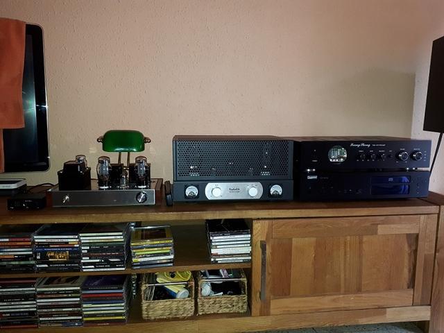

quesvi escribió:Después de tener 300b en casa de renombre. 211 muy bueno y gracias a amigos que me dejan cosas para no gastar más de lo que gasto ya al final la válvula que mejor me suena con buenos bajos es el el 2a3.un poco.peor que la zona media del. 300b pero sublime . el ampli 2a3 es un sonido estupendo. Diría que muy mascotero pero mejor rango dinámico.
Estoy a la busqueda definitiva de un ampli con esa válvula .
Ahora dire hay que ser muy purista para llegar a esto porque tengo el 6l6 chino que es absolutamente brutal . Decían que estaba mal diseńado etc . Suena de muerte pero como nunca estaré tranquilo pues a comprar más así más de 40 ańoa y que no decaiga la ilusión.
Lo que tengo claro es que el sonido no está en el dinero eso seguro está en los gustos personales. Llevo como 8 audiciones en diferentes países de equipos ultra y lo mejor aperitivo .
Me alegro que hayas llegado a tu particular "Nirvana". Yo por mi parte poco voy a invertir ya en HIFI.

De todas maneras, yo hago como dice Monolito arriba, yo tenía la ilusión de tener un set 300b y ya lo tengo, pero el 99,9 % de las veces que enciendo un ampli pongo el de las 6p3p, no sonará tan bien tiene menos potencia pero a mí me gusta.
Ahí está, y a la izquierda hay un DAC pequeñín el SMSL M3 y a la derecha bajo hay otro transporte DAC con el TDA 1541A, el que utilizo siempre es el SMSL, el otro lo utilizo como reproductor de CD, como DAC no he llegado ni a probarlo.
